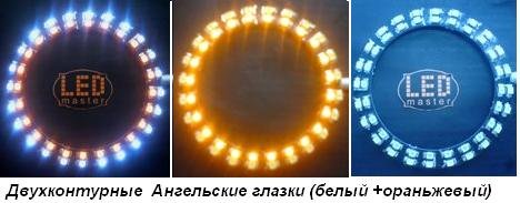

Ты вообще что именно хочешь? Если просто тупо получить "ангельские глазки" в рефлекторной стоковой оптике, то вполне хватит и того решения что ты указал по ссылке на партнеров клуба. Это решение старо, как г.... мамонта и в моем понимании фуфлятина полная т.к при весьма спорной эстетике по части улучшения света положительного эффекта ноль. И лучше в таком варианте не думать о ксеноне, а остаться на галогене.

Если же мы говорим о действительно путёвом ксеноне именно в оптике прожекторного типа с качественными hid-линзами под моно либо би-ксенон, то надо "колхозить" ретрофит. Термин качественного ретрофита оптики под ксенон не означает установку в данную оптику только "красивостей" в виде CCFL Halo Angel Eyes либо установки (изготовления) светодиодных одноконтурных/двухконтурных колец под штатную оптику.

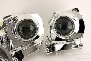

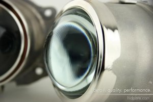

Преследуется в первую очередь совсем другая цель - установка/инсталяция именно качественных hid-линз (моно либо би) под ксенон с цоколями ламп D2S,D3S.
Как пример готовые модули с линзой под моно-ксенон Projectors ECE D2S HID Xenon от аккорда/акура tsx 2009-2010
Цена: 199,24 USD без учёта стоимости услуг по доставке из-за кордона.

Прошу учесть, что если линзы приобретаются отдельно, а не уже готовым модулем, то приходится ещё самостоятельно изготавливать и инсталировать бленды (корпуса) куда вставляются сами линзы.
