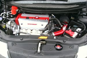

AEM Cold Air
http://www.nnomo-racing.com/honda_nnomo_pr..._luftfilter.htm
http://www.japstartuning.com/Shop/Index.php?iMenuId=211
http://www.coximport.com/aem/
Comments...
  • Elementчик:
    Да, это AEM под FN2, который я описал в посте .
  • denondj:
    а АЕМ полностью встанет на наш???? идеально???
  • mustla:
    нет, встает коряво. трубу приходится обрезать. Поэтому остается слишком маленький
    объем, следовательно провал газа.
