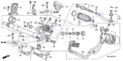

Honda 53601-SNB-P06 BOX COMP., POWER STEERING GEAR (Коробка передач рулевого механизма с усилителем (компл.)) 57 966,36р.
на самом деле это оч удручает... я не люблю менять часто машину и планировал честно отездить года 2,5-3года тем более щас это финасовыя нестабильность не распологает к покупкам авто... электрорейку считал надежнее гидро - течь нечему, ан нет оказывается... на маздо гидроусилитель был с изменяемым услилием и без проблем отходил почти 300тык.... а тут электро, 30тык и в помойку... какой то ТАЗопром получается...ценник тока не ВАЗ-овский

В рейки столько всего наворочено, я не понимаю зачем её менять целиком, если наверняка проблема только в некоторых отдельных частях... <_<

Дорогие хондоводы, сегодня имел радость разбирать вашу рейку. Проблема пустяковая-в самой рейке, с правой стороны есть пластиковое колечко по которому скользит внутренняя часть рейки ( на ресунке не обозначена), вот оно стирается. Я выточил из капролакса и все в порядке. Естественно проблемма снять и разобрать. Кому интересно пишите.
