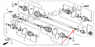

Сбить его не получится, нужно сжать и снять. Но в любом случае мне не совсем понятно зачем они снимали ШРУС с вала. Чтобы поменять ступичн. подшипник достаточно было открутить шаровую опору, наконечник рулевой тяги и открутить ступичную гайку. Дальше отводится стойка и ШРУС вытаскивается из ступицы. Но я на Хонде ещё этого не делал и могу ошибаться, но все подвески типа МакФерсон одинаковы по конструкции, и здесь она ничем не отличается даже от наших "девяток"-"десяток".

ну так и есть, тока его бы тогда скорее разбили в месте, где он в ступицу входит , а не в шрусе
